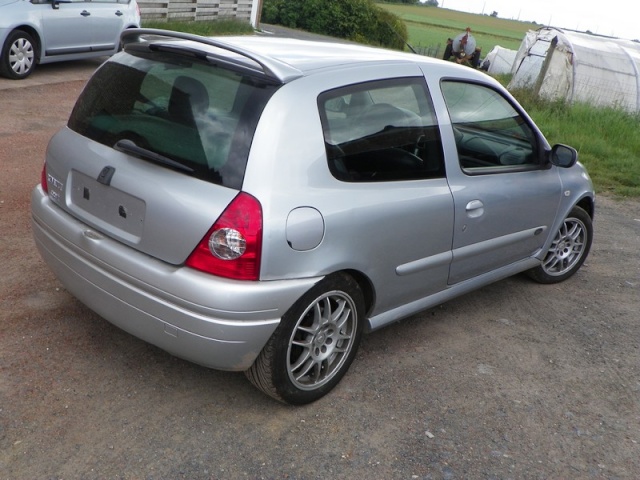

alala qui aurait cru me voir un jour sur du renault lol
aller bon un tres changement de programme et arriver sa sera un clio rs phase 1 qui sera ma voiture de rallye
bon bien sur il ya des raison d avoir fait se choix car mon preparateur a encore de quoi monter un tres tres jolie moteur =)
alor je vait la chercher vendredi prochain
cest une rs de 2001 grise avec 195000 km au compteur
ligne echapement origine neuve (je men fou )
pneu neuf ( je m enfou)
frein neuf
une peinture a prevoir
un interieur en tres bonne etat ( sera vendu )
il ya dessus de gros combines filter a l avant ( je ne sait pas la marque )
amortisseur arriere bibi
ressort hr
voila alor la futur prepa qui comencera deja des le lendemain de l achat
elle partira pour le monde du rallye surement en a7 ou peut etre f200014 on verra
avec en vu
gros arceau souder
caisse souder
les combiner filter retarer a mon choi de durter
de quoi pouvoir regler le carro a l avant et l arriere
les triangle resteron normal mais avec silent bloc en matiere tres dur
et des choses dont je ne me rapel plus lol enfin sa sera a voir le long du montage
niveau moteur une prepa type maxi gr a et prevu avec environ 240 ch
la boite restera celle d origine pour le debut avec couple court et autobloquant
freinage de megane rs avec carbonne loraine
jante gr a speedline 16 pouce
ensuite on verra bien en allant
bon l auto doit etre prete pour au maxi fevrier l année prochaine
la deco de l auto et lapeinturesera soit blanc et orange fluo ou gris antracite et vert fluo
les quelque photo que j ai prit quand j ai ete voir l auto
voila je suis presser d etre vendredi prochain pour enfin pouvoir comencer ma voiture de rallye =)
