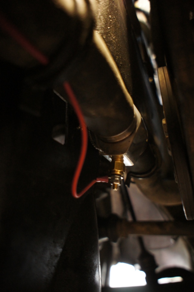

Message par Petrovich71 le Dim 23 Oct 2011, 18:37
Vacances -> début des travaux
aujourd'hui, j'ai installé la sonde de température d'eau
et j'ai commencé à démonter ce qu'il y a autour de la culasse

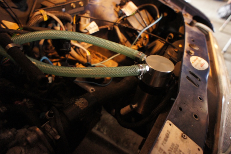

Message par Petrovich71 le Lun 24 Oct 2011, 17:16
bon aujourd'hui pas beaucoup avancé, je suis allé courir ce matin et maintenant j'ai mal partout! Shocked
du coup aujourd'hui, démontage de la pompe de direction assisté (de toute manière avec la petite batterie, c'était nécessaire..)
et utilisation du support de réservoir de liquide de DA pour le récupérateur d'huile
Nombre de messages : 3948
