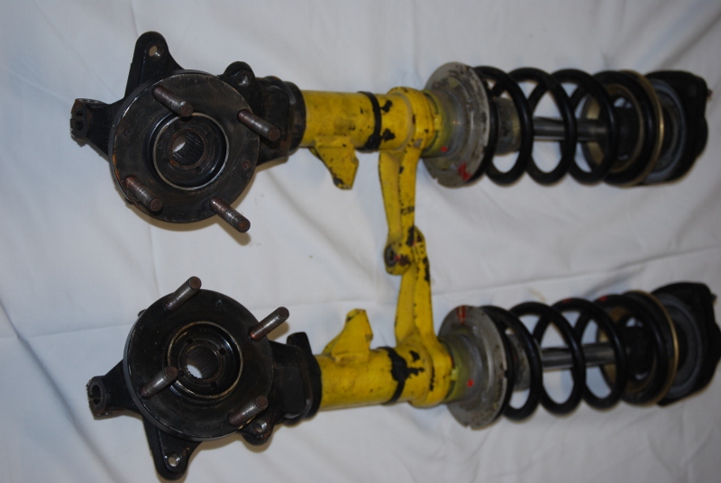

Puis j'ai vendu mes 4 bilstein B6 Tarage ferme pour passé en combiné filté peugeot sport a l'avant ( les cartouches seront bientôt en vente) qui seront accompagnée de coupelles réglable rotulé et comme amortisseur AR sa sera des rotulés bilstein retaré boyadgent, donc il faudra prévoir une bonne révision et un retarage par DA Compétition !!!
