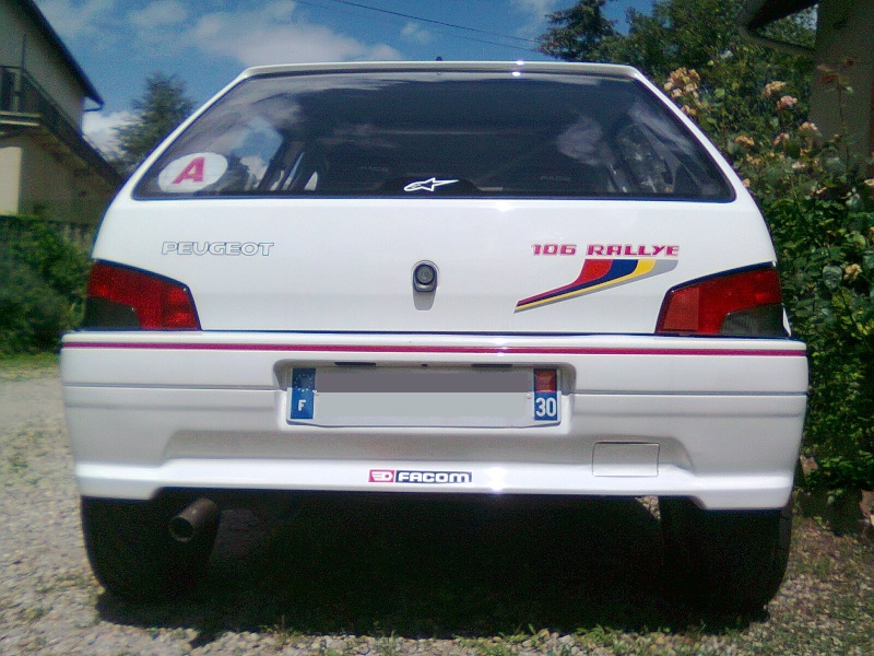

Message par boost le Sam 07 Juil 2012, 21:42
le lendemain de l'achat
elle devait rester d'origine.
pare soleil blanc
rétroviseurs obus light 1,5kg contre 3kg
obturateur d'antenne et d'essuie glace
badge capot 1er modèle
butée de support moteur 205 rallye
supports moteur VB
filtre à air BMC
écran thermique sur le radiateur
faisceau HT 8mm
ECU PTS Groupe N
ligne PTS Groupe N
pignonnerie PTS
tringlerie rotulé
commande de boite TRI compétiton ( réplique pts de l'époque )
embrayage sachs
barre anti-raprochement supérieur sparco ( 3 parties )
barre anti-raprochement inférieur alu
amortisseurs gaz shocks réglable 1 voie et B6 standard à l'avant
divers renforts CS et PTS
pneus yokohama A048
Arceau 6 points boulonner (23kg avec les renforts de portes) + tube 1,5m pour le hans ( 3 kg )
Mousse d'arceau ignifugé x4
Baquet fibre gp race light (8kg)
Harnais FIA 4 points rouge + contre plaque ( 2kg)
Fixations de siège latérales acier (2,2k)
support de siège sparco (2,5kg)
panneaux portes carbone (x4 = 400gr )
film anti-déflagration
Coupe harnais
extincteur manuel 2kg (3,6kg)
moyeu + volant plat (1,6kg)
filet pour casques
cale pied conducteur alu (150gr)
porte slylos/manomètre draper (20gr)
voltmètre rétro éclairé (50gr)
non monté:
(tirette + coupe circuit + sticker coup-circuit )
attache capot alu light
attache hayon alu light
pas obligatoire en rallye, tous comme les attaches capot avant en arrière en groupe N.
le montage..
la pignonnerie PTS courte
l'embrayage neuf
les renforts
la commande de boite rotulé
mince je me suis trompé de voiture.
le mois prochain vous aurez une vidéo.

le kit déco.
bientôt obturateurs d'essuie glace et de gicleur lave glace.
