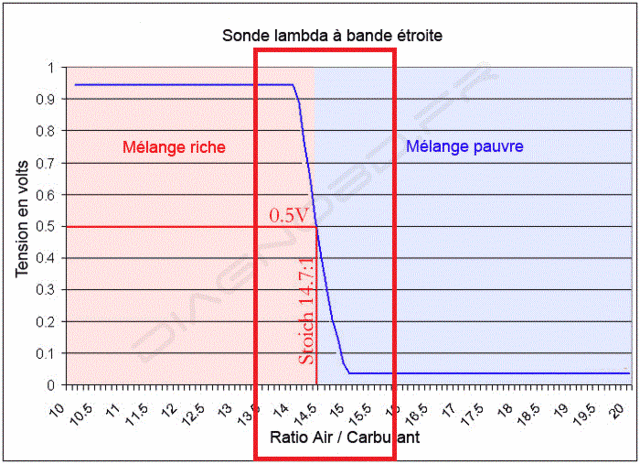

Comme je tournai trop "pauvre" avec la ligne GrN.
Je vais injecter plus de carburant quand l'auto sera decatalysé, en respectant le mélange stœchiométrique,
la combustion dégagera plus d’énergie et le moteur développera d'avantage de couple et de puissance logiquement.

c'est pas avec un mélange stoechio qu'on fait du couple!
et c'est pas avec un cata en moins que tu a beaucoup plus d'aire qui rentre.

Il faut être plus "riche" pour gratter du couple ?

Message par boost le Mar 20 Aoû 2013, 17:45
Je me renseigne comme je ne connais pas ces informations.
Le catalyseur a aussi un rôle dans l'acoustique de la voiture, car il ralentit les gaz.
J'ai roulé trop pauvre quand l'auto était decatalysé.
Le mélange couple maxi ce situe autour de 12,5 afr
