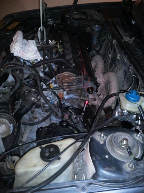

Re: [205gti65] 205mi16 4 papillons
Message par Mirouf le Mar 23 Oct 2012, 22:45
et sous le capot, sa ce passe comment???
Message par 205gti65 le Mar 23 Oct 2012, 23:11
pour le moment comme un mi16 avec 2 maxi hydro une culasse retoucher et surfacé des poulies catcams un carter pts des redescente en durite avia une boitd courte un embrayage sach et une eeprom pts
et une photo avant cablage et tout
