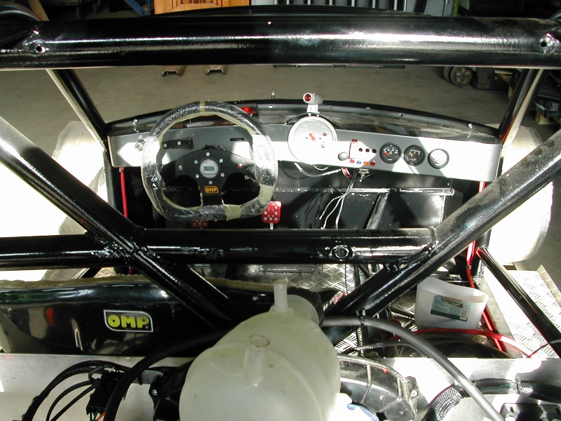

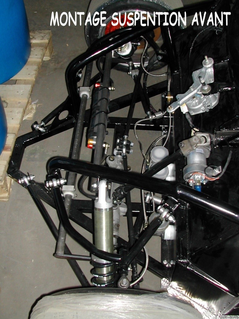

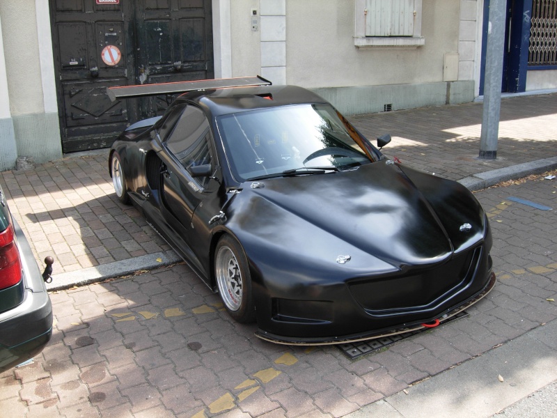

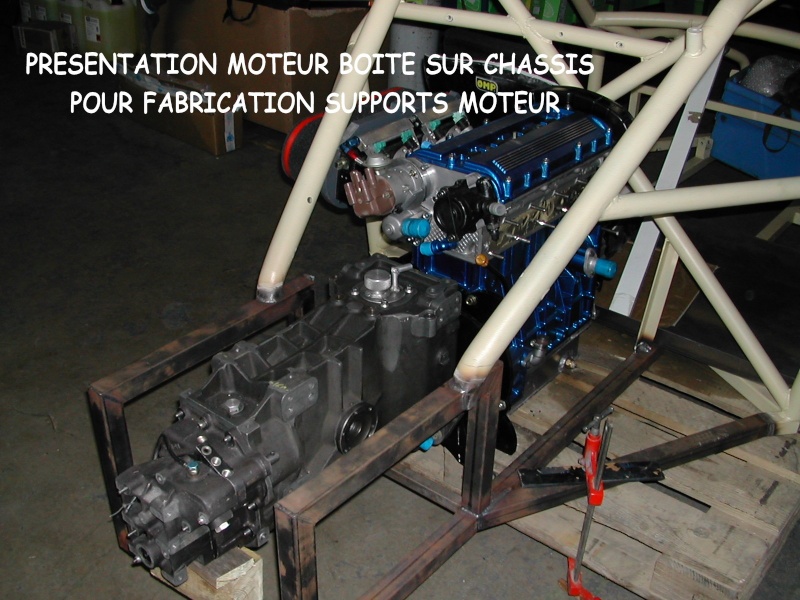

Voici quelques photos qui parle + que des mots !!
première série

magnifique tout ça !
rapport poids/puissance doit ètre pas mal !!

tres beau proto Wink le châssis est pensé et fait "maison" ou autres?
Nombre de messages : 7777
Re: Construction d'un proto maison
Message par pierel le Lun 17 Déc 2012, 19:53
sur l'ensemble je n'est gardé que 10 % d'une formule france
Arceau et la partie central de la coque tout le reste est maison !

tu as des photos avec la coque poser dessus?

Message par Petrovich71 le Lun 17 Déc 2012, 20:30
bravo pour le travail
concernant la carrosserie, tu l'as fait toi même?

Message par simca.rallye2 le Lun 17 Déc 2012, 21:14
+1
super boulot félicitations
et c'est homologué en quoi alors vu que c'est un moteur d'auto ?
il faut pas mini 5 modèles maintenant pour obtenir une homologation ?
en tout cas, elle est très belle

Message par pierel le Lun 17 Déc 2012, 22:20
c'est une homologation FFSA pour le circuit, course de côte, et slalom
le prochain chalenge une GT 40 homologué route mais avec un pote on a les moules et les marbreS et gabarit pour un réplica

Simplement fabuleux !!
Côté moteur, il est à tomber...il mériterait d'être exposé en vitrine !
