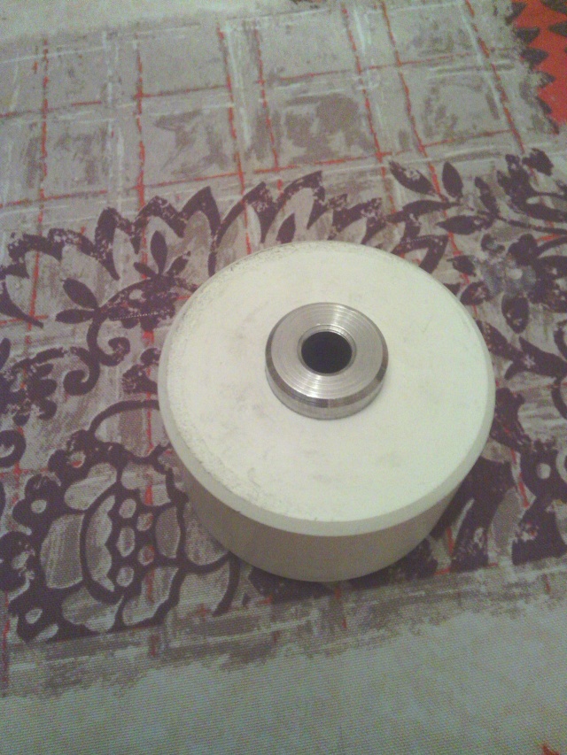

salut les amis ,un peu de nouvelle aujourd'hui ,j'ai remonter les support de batterie ainsi que le mastervac dans le compartiment moteur ,j'ai reçu mon anticouple en teflon que j'ai deja monter ds son support ,sa va etre rigide de chez rigide Wink ,j'ai commander un kit anti dejeaujage de chez PAM Sport (equivalent au pts) pour cloisonné le carter d'huile ,voila quelques photo :

pinaise tu avances bien. C est clair qu avec l anticouple en teflon ca va etre raide! Mais bon comme on dit on n a rien sans rien.lol

c'est sur Wink deja avec l'anticouple dur de chez nsb qui était encore en caoutchou je descendé de la gti se sentait plus mon cul

j'ai les dur aussi de chez nsb c'est clair que sa change carrément de l'origine
tu as senti une énorme différence entre du teflon et les dur de nsb?

Message par bichon62 le Ven 01 Fév 2013, 15:23
ba celui en teflon t'a l'impression d'avoir de plastique dur ds les main ,j'ai bien galeré a le rentré

Message par mazoutix le Ven 01 Fév 2013, 15:28
powaaa a ouais sa doit etre dure
et tu les a mis partout ces silent blocs ou bien juste sur l'anti basculement?

Message par bichon62 le Ven 01 Fév 2013, 15:40

par contre j'ai toujours entendu dire que les anticouple en teflon. ca tenait pas dans le temps.
que le teflon cassse scratch
tu nous tiendra au courant de sa durée de vie?

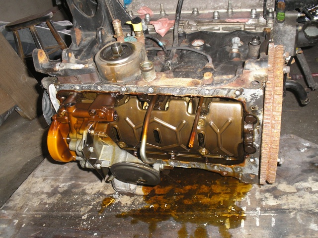

Message par bichon62 le Dim 10 Fév 2013, 13:16
salut tout le monde ,un peu de nouvelle ,vendredi j'ai reçu le kit pour faire mon carter cloisonée ,j'en ai donc profité pour faire les coussinet de bielle (trimetal) et remplacer les vis de bielles par les ARP ,sa m'a prit une bonne partie de la journée étant donné que s'était la premiere fois pour moi ,j'ai donc preferé prendre mon temps pour éviter de faire n'importe quoi ,j'ai donc pu voir que mon vilebrequin etait niquel ,pas une griffe ,meme les coussinet etait en bonne état
voila quelques photos prise vite fais:
Donc maintenant il me manque plus que le disque d'embrayage ,qui arrivera peut-etre dans la semaine pour moi mettre mon moteur dans la 205 ,et je pence etre tranquille au niveaux des risque de dejaugement avec ce carter cloisonnée ,enfin je l'espere :)

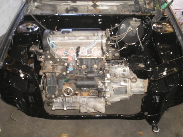

Message par bichon62 le Sam 23 Fév 2013, 10:57
salut les amis ,hier j'ai reçu une des denières commandes ,il me reste plus qu'a recevoir ma boite a air ,mes injecteurs et le sybele ,et aujourd'hui grande nouvelle le bloc RS a enfin trouver sa place dans la gti :)

Message par bichon62 le Dim 24 Fév 2013, 17:07
salut les amis ,encore un peu de boulot aujourd'hui avec le montage du 4 paps ,restera plus que les injecteurs et la rampe d'injection a monter dessus :)

Message par aurelien71 le Dim 24 Fév 2013, 17:17
nickel
le remontage de la face avant va pouvoir commencer.

Message par alexboubi le Dim 24 Fév 2013, 17:40

Message par s16iceland le Dim 24 Fév 2013, 18:24
