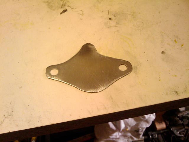

où trouver un obturateur pour la suppression de la vanne EGR ?

Tu auras peut etre plus vite fais de le fabriquer toi même non ?

c'est tout con à supprimer, moi j'avais couper un bout de tole fine, ça suffit amplement! Wink

tu fabrique une petite tole c'est pas dur a supprimer une EGR.
apres peugeot peut la desactivé mais c'est inutile si tu met ce petit bout de tole.

qui me fais un bout de tole sur mesure ?!

bah tu enlèves le dessus de la vanne, tu t'en sers comme patron et le tour est joué! Wink

ya grand maxi 2h de boulot au total pour virer la vanne.

Shocked moi en 30 min c'était fait! Wink

il faut utiliser une plaque en alu ou du carbone peu faire l'affaire ?
Re: [Boost] 206 GTI 2002 / à vendre
Message par aurelien71 le Lun 14 Jan 2013, 20:56
peut importe du moment que ce soit lisse.
il faut pas de fuite.
mais j'avais pris une tole en acier.

boost a écrit:il faut utiliser une plaque en alu ou du carbone peu faire l'affaire ?
j opterai plus pour la plaque en alu! Wink

oui je vais trouver une plaque d'alu de 3mm pour faire l'obturateur.
