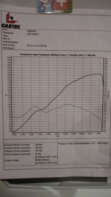

Pour Tony:
-Ligne Groupe N
-Plenum RC
-Boite a aire RC
-Reprog UMS
168.9 cv

Quik-s16 a écrit:Non sur le banc il y en a plusieurs avec juste le plenum de RC ils dépassent les 170cv Wink
C'est bien ce que je dis, il est même pas a 170 cv et il n'a pas qu'un plenum de 206 RC.

La courbe de couple montre bien une baisse significative du couple entre 3200 et 5000, caracteristique d'une ligne avec collecteur d'origine sans bi-tube et plenum de RC.

Là on peut discuter, c'est quick qui me dit qu' un plénum de Rc ramène 30 cv et me sort une courbe de 168 cv avec plein de pièces en plus, surtout la reprog.
Et d' ailleurs c'est pas le plénum en lui même qui apporte un gain, c' est le diamètre du papillon d' admission par rapport au régime maxi et à la cylindrée.

Ligne Groupe N = diamètre d'origine donc ça change rien à part le décata donc perte de couple, ensuite une plenum de RC sur s16 sans reprog c'est comme une GTT sans turbo.
Je pensais pas que tu étais nul au point de pesé tous mes mots "juste un plénum de RC".
Elle est passé de 135cv (non mux) à 168.9cv ca fais quand même plus de 30cv de différence à l'origine, je sais pas se qui te faut de plus ..
