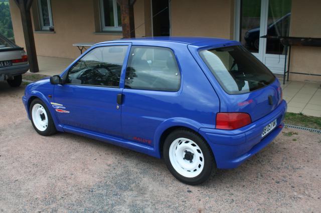

boost a écrit:
Sur ma 1ere rallye 1300 qui avait 199 000km..
Je fais un petit retour en arrière, mais punaise comment elle était magnifique celle la  La 106 de mes rêves avec des PTS
