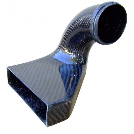

C'est prévu, mais comme j'ai d'autre véhicule, j'équipe la 206 petit à petit.
J’espère qu'elle sera fini dans 5 ans. Après je m'occuperai de l'ITR.
l'écope vendu par ac sport ou mk6 pour 1600 ne se monte pas sur les ew10j4 sans modif..
Il faudrait regarder les photos avant de poster ce genre d'affirmation.

Message par bastoon le Jeu 11 Mai 2017, 07:57
À acheter des pieces inutiles et non adapter tu n arrivera jamais à obtenir ce que tu souhaite meme dans 5 ans.
Ça fait juste La enieme fois qu on te le dis.
Tu dis vouloir La garder proche de l origine et monter à 240cv c est une bonne blague. Commence déjà par écouter les conseils qu on te donne
